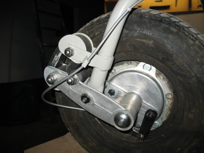

salut je pense que ton balancier n'est pas assez quillé signe que les anneaux ne sont pas assez en tension inconvénient sur route dégradée ça secoue grave avec lors des freinages la roue qui risque de frotter le gb sur les photos d'époque le balancier est pratiquement a la verticale aprés c'est dommage de ne pas avoir mis du souplisseau gris sur les 2 cables de vitesses avec un manchon type vespa en sortie de poignée tournante ceux des lambretta ld modéle italien y vont parfaitement sinon pour les reste félicitation super boulot

photo du balancier
Re: Peugeot S57 (PART 2)
Au niveau du manchon et de la gaine, c'est déjà chose faite pour les deux petits frères... (B et C)
Concernant les suspensions, effectivement, après avoir effectué des essais de roulage, j'ai ajouté un anneau neiman de petit diamètre pour éviter de taper dans les gardes boue AV et AR...
